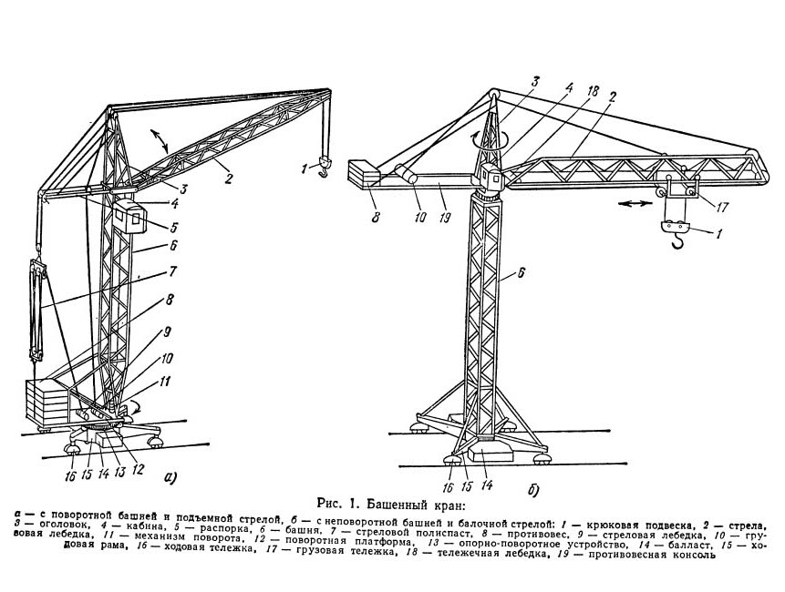

Грузоподъемная машина со стрелой, расположенной в верхней части вертикально закрепленной башни, служащая для захвата и перемещения крупногабаритного груза, называется башенным краном. Любой башенный кран обладает следующими параметрами: вылет стрелы, грузоподъемность, скорость подъема и опускания, глубина опускания, быстрота перемещения, скорость поворота башни и т.д. К составным узлам башенного крана относятся: башня, поворотная платформа со стреловой и грузовой лебедкой, опорно-поворотный механизм, устройство подъема и опускания груза, механизм передвижения машины, механизм изменения вылета стрелы и т.д.
Устройство башенного крана
Башня крана
Башня – основной элемент башенного крана, который служит для удерживания стрелы на заданной высоте и для распределения нагрузки со стрелы на ходовую раму и крановые пути. В большинстве случаев башни кранов имеют решетчатое строение (выполнены из уголков или труб небольшого диаметра). Также встречаются башни с телескопической конструкцией (выполнены из трубы большого диаметра).
Башни кранов бывают поворотными и неповоротными.
Поворотная башня представляет собой опорно-поворотное устройство с поворотной платформой, которое размещено внизу (на портале или опорной части крана).
У неповоротных кранов платформа с башней не поворачивается. Поворотный механизм у такого типа машин расположен в верхней части. Для того чтобы кран мог поворачиваться, на башне закреплен поворотный оголовок с противовесной консолью для уравновешивания стрелы. Такая конструкция башенного крана позволяет перемещать грузы массой более 10 тонн. Главным преимуществом неповоротных башенных кранов является возможность их переоборудования для использования в качестве приставных кранов (крепящихся к постройке).

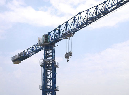

В последнее время большую популярность набирают безоголовочные краны. Для большинства изготовителей производство именно этого типа кранов является преимущественным. Плюсом таких кранов является то, что они освобождены от металлоемкого и габаритного узла (оголовка башни и систем оттяжек, поддерживающих стрелу). Эти краны легко монтируются и не требуют особых усилий при транспортировке. Главный модуль поворотной части (кабина, все механизмы крана и электрооборудование) собирается внизу, а монтаж данной конструкции происходит за один подъем.

Немаловажным элементом в устройстве башенного крана является ходовая рама, служащая для переноса нагрузок на крановые пути. У неповоротных башенных кранов рамы бывают шатровые либо в форме усеченной пирамиды. У кранов с поворотными башнями нагрузки на раму передаются через опорно-поворотное устройство, которое размещено в нижней части машины.

Стрела башенного крана представляет собой механизм, с помощью которого он достает до груза, находящегося от него на определенном расстоянии. Различают подъемные, балочные и шарнирно-сочлененные стрелы башенного крана.
К плюсам подъемных стрел крана можно отнести то, что они отличаются малым размером и массой. Также они легко монтируются и легко поддаются транспортировке. К недостаткам подъемных стрел относится то, что для изменения вылета крюка невозможно переместить груз горизонтально. Подъемные стрелы бывают подвесные, подвесные со стойками, подвесные с гуськом и молотовидные.
Балочный тип стрел насчитывает 2 вида: подвесные и молотовидные. Больше всего в строительстве применяют подвесные балочные стрелы. По нижней части таких стрел, которые представляют собой двутавровую балку, перемещаются катки грузовой тележки, служащей для захвата и перемещения груза. Молотовидные балочные стрелы не получили широкого распространения ввиду больших размеров и массы конструкции.
Шарнирно-сочлененные стрелы состоят из двух частей (основной и головной) и относятся к типу комбинированных стрел. Головная часть шарнирно-сочлененной стрелы называется гуськом. Башенные краны с таким типом стрел обладают двумя крюковыми подвесками. Вылет шарнирно-сочлененной стрелы может изменяться двумя вариантами:
  1. подъемом всей стрелы;
  2. сочетанием движений подъема стрелы и перемещением по ней грузовой тележки.
Применение данного типа стрел обусловлено необходимостью увеличения высоты и подъема крана и вылета крюка.
Противовесы
На противоположной стороне стрелы расположены противовесы, служащие для устойчивости крана. На кранах с поворотной башней вместо противовесов применяют специальные распорки, с помощью которых ветви стреловых канатов отводятся от башни. На кранах с неповоротной башней противовес размещают на конце противовесной консоли.
Лебедки
Лебедки, как и противовесы, располагаются на противоположной стороне стрелы. Конструкция крановых лебедок состоит из электродвигателя, барабана, тормоза и редуктора. Различают грузовые, стреловые, тележечные лебедки. Современные грузовые лебедки имеют несколько скоростей подъема и опускания груза. На отдельные башенные краны устанавливают сразу несколько грузовых лебедок: для больших, средних и малых грузов. Стреловые лебедки применяются для изменения вылета крюка и угла наклона стрелы. Тележечные лебедки используются для движения грузовых тележек по балочной стреле.

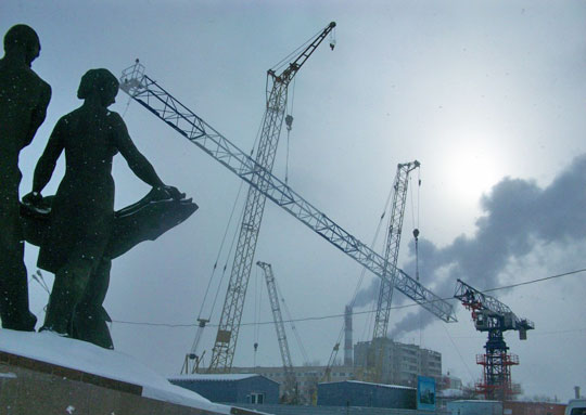

На практике применяют достаточно большое количество способов монтажа башенного крана. Для каждой конкретной ситуации применяется свой метод. Основными факторами, влияющими на выбор того или иного способа, являются: высота башни и длина стрелы, условия установки крана, продолжительность стоянки.
Монтаж башенного крана
В случае, когда ситуация требует частой перевозки башенного крана с одной строительной площадки на другую, используют кран специальной конструкции, которая позволяет складывать машину, не разбирая ее. Минусом такого крана является то, что для его монтажа необходимо значительное место на стройплощадке.
Для поворотных кранов используют способ самостоятельного подъема башни вместе со стрелой с помощью полиспаста.
Универсальный способ монтажа башенного крана подразумевает применение стационарной мачты. Отдельные конструкции частями монтируют в нужной последовательности. В случаях, когда использование мачты невозможно, монтаж выполняется с использованием легкого ползучего крана.
Демонтаж башенных кранов осуществляется в обратной последовательности монтажу.
