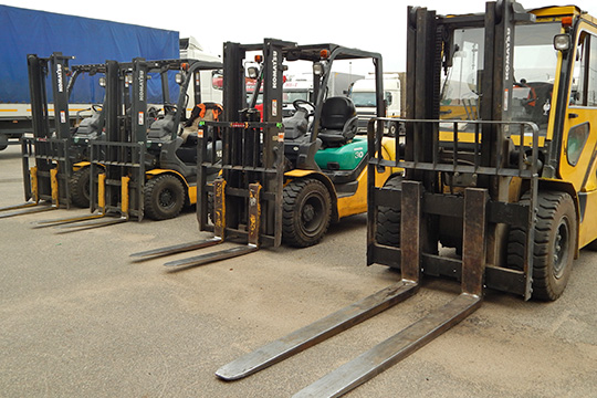

Одним из гарантов продуктивной работы в любое время года является быстрый пуск двигателя. Если вы используете электропогрузчик зимой, то позаботьтесь о том, чтобы в месте, где он остается на ночь, термометр показывал не ниже +10 градусов. Оптимальным для погрузчиков с ДВС будет режим от 0 до +15 градусов. Для еще большего облегчения пуска устанавливают свечи накаливания в головку блока цилиндров.
Оптимальным для погрузчиков с ДВС будет режим от 0 до +15 градусовИсточник фото: autopogruz.ruОптимальным для погрузчиков с ДВС будет режим от 0 до +15 градусов

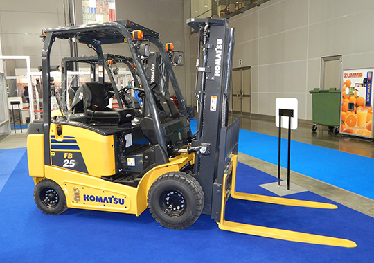

Данный компонент является уязвимым местом у электропогрузчиков. При низкой температуре емкость батареи снижается, а если аккумулятор недостаточно заряжен, электролит в нем может вовсе замерзнуть. Во избежание этой неприятности следите, чтобы зарядка всегда была выше 75%. Уровень электролита должен быть примерно на 15 см ниже верхней границы пластины, а его плотность не должна быть ниже 1,27-1,29 г/см3. И следите за режимом работы: не более 30 минут на морозе. Причина та же - уменьшение емкости батареи.
При низкой температуре емкость батареи снижаетсяИсточник фото: autopogruz.ruПри низкой температуре емкость батареи снижается

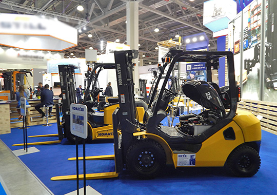

Заблаговременно позаботьтесь о смене топлива и смазки автопогрузчика на зимнюю модификацию. Летняя может нанести большой урон технике, так как, загустевая на морозе, будет мешать нормальному движению деталей. Рекомендуется использовать масло с пониженной вязкостью не только для двигателя и гидросистемы, в "зимней" смазке нуждается и подъемная цепь. Также стоит напомнить о необходимости изменения пропорций пропан-бутановой смеси для погрузчиков, работающих на сжиженном газе.
Заблаговременно позаботьтесь о смене топлива и смазки автопогрузчика на зимнюю модификациюИсточник фото: autopogruz.ruЗаблаговременно позаботьтесь о смене топлива и смазки автопогрузчика на зимнюю модификацию

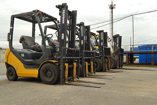

Особое внимание при подготовке погрузчика к зиме уделите топливной системе. Рекомендуется слить из топливного бака все содержимое, удалить остаток, образовавшийся на дне и почистить бак. Топливные фильтры целесообразно заменить на новые.
Особое внимание при подготовке погрузчика к зиме уделите топливной системеИсточник фото: autopogruz.ruОсобое внимание при подготовке погрузчика к зиме уделите топливной системе
