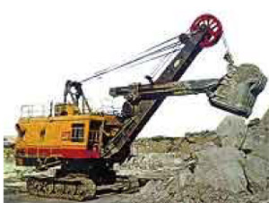

На открытых горных работах всего постсоветского пространства работает большое количество карьерных механических лопат. Самым распространенным и массовым среди них является карьерный экскаватор ЭКГ-5А (ЭКГ-4.6Б)
Доля подобной техники составляет более половины всего парка данных машин. Они и сегодня остаются основным экскавационным оборудованием при разработке карьеров нерудных материалов, широко используются в качестве добычных машин на рудниках и угольных разрезах, строительстве крупных объектов и т. д. Выпуск ЭКГ-5А начался еще в конце 1970-х годов, фактически это модернизированный ЭКГ-4,6Б. С минимальными конструктивными изменениями его продолжает выпускать и сегодня.

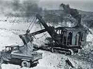

Некоторым прообразом тяжелых машин (ранее выпускавшихся ЭКГ-4, ЭКГ-4,6, ЭКГ-4,6А, ЭКГ-4,6Б), а именно конструкции рабочего оборудования с двухбалочной рукоятью и реечным напором, явились ранние механические лопаты компании Bucyrus (США), законодателя экскаваторной моды на протяжении всего прошлого столетия. Первой моделью, в которой угадывается современный карьерный канатный экскаватор, можно назвать карьерный экскаватор Bucyrus 18В. Подобная конструктивно-компоновочная схема использовалась также на более поздних и тяжелых версиях 50В и 54В, и на большинстве мехлопат Marion.
