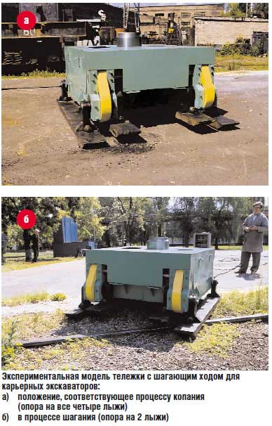

Эксперементальная модель тележки с шагающим ходом для карьерных экскаваторов

С целью подтверждения работоспособности нового шагающего хода и для демонстрации его работы в АО «НКМЗ» изготовлена экспериментальная модель тележки с шагающим ходом (см. рис.). Модель массой 3300 кг выполнена линейно уменьшенной в 5 раз по отношению к натурной конструкции тележки с шагающим ходом для карьерного экскаватора с ковшом 10 м3, с сохранением частоты шаганий в единицу времени, соответствующей скорости передвижения экскаватора 300 м/ч. Предусмотрена возможность изменения тележки для создания удельных давлений на грунт, близких к давлению натурной конструкции экскаватора ЭКШ-10Н с шагающим ходом.
Проведенные испытания и демонстрация работы модели тележки показали, что предлагаемая конструкция шагающего хода вполне работоспособна и обеспечивает передвижение по любой неровной поверхности грунта, осуществление поворотов всеми способами (в т.ч. разворот на месте), передвижение на подъем и спуск, преодоление препятствий, соизмеримых с величиной принятого эксцентриситета е и др.
Эксперименты подтвердили, что при отключении приводов механизмов шагания в момент, когда происходит опирание на 2 лыжи, под действием собственного веса тележки имеет место ее опускание до положения, когда на грунт опираются все четыре лыжи, соответствующего процессу копания. При этом каждая из 4-х лыж по высоте может занимать различные положения, приспосабливаясь к неровностям грунта в поперечном направлении.
