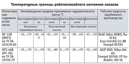

Экспериментальными исследованиями установлены пределы работоспособного состояния насосов в зависимости от температуры, на основании которых приведены технически обоснованные рекомендации по применению гидравлических масел (см. таблицу).

Шестеренные насосы обеспечивают лучшую прокачиваемость, однако они чувствительны к изменению вязкости и у них меньший температурный диапазон высокого и стабильного КПД, особенно при положительных температурах. У аксиально-поршневых насосов прокачиваемость при низких температурах в период пуска хуже, но они менее чувствительны к изменениям вязкости гидравлического масла и у них более широкий диапазон стабильного и более высокого КПД. В частности, аксиально-поршневые насосы (гидромоторы) 210.20; 310.20; 310.28; 310,56; 310,112 и некоторые другие устойчиво работают при изменении вязкости от 8 до 1200 сСт. Это соответствует температуре гидравлического масла от +60 до –40 °С.
Разные предельные значения вязкости гидравлического масла МГ-15В для разных типов насосов объясняются конструктивными особенностями механизмов. У аксиально-поршневых насосов особенностью является размер и конфигурация всасывающего тракта, зазоры в качающем узле и между блоком цилиндров и распределителем, у шестеренных насосов – зазоры между зубчатыми шестернями с двух сторон и боковыми стенками по периметру корпуса насоса, а также между зубчатыми шестернями, находящимися в зацеплении. По данным заводов-изготовителей, шестеренные насосы типа НШ имеют объемный КПД на дизельном масле 0,92...0,94, а общий (полный) – 0,83...0,85. У аксиально-поршневых насосов типа 310 объемный КПД равен 0,95, а общий – 0,91 на гидравлическом масле МГ-15В.

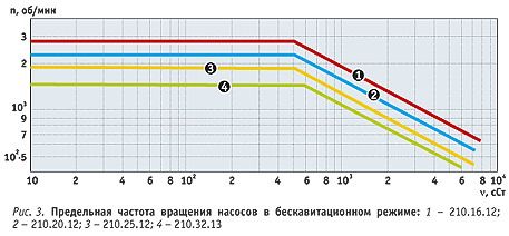

Для увеличения предела прокачиваемости РЖ по уровню ее вязкости следует рекомендовать организациям, эксплуатирующим мобильные машины при низких температурах, снижать частоту вращения двигателей внутреннего сгорания для привода насосов, особенно в период пуска. Эксперименты показали, что при снижении частоты вращения пластинчатого насоса на 40% диапазон его устойчивой работы по уровню вязкости РЖ увеличивается от 600...700 до 2000...2100 сСт, т. е. примерно втрое.
При уменьшении частоты вращения аксиально-поршневого насоса 11М№5 на 40% диапазон устойчивой работы по уровню вязкости РЖ увеличился в 2,5 раза (от 400 до 1000 сСт), а предел прокачиваемости – вдвое.
Зависимость частоты вращения аксиально-поршневых насосов типа 210 в режиме самовсасывания от вязкости РЖ представлена на рис. 3. Наглядно видна также зависимость подачи насосов от частоты вращения для насосов разных типоразмеров в зависимости от вязкости РЖ. Насосы с меньшим рабочим объемом способны работать при большей частоте вращения. Однако характерное для всех насосов снижение подачи наступает примерно при одинаковом значении кинематической вязкости – 2500...2600 сСт. Работа всех насосов при вязкости более 2600 сСт происходит с незаполнением рабочих камер насосов и сопряжена с кавитацией.
Длительный рабочий режим для насосов можно создавать только после достижения вязкости РЖ, при которой обеспечивается полное заполнение рабочего объема насоса. Из графика (см. рис. 3) следует, что гидравлическое масло МГ-15В для аксиально-поршневых насосов можно применять как всесезонное в широком диапазоне изменения температуры без предварительного подогрева.
