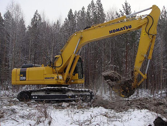

Гусеничный экскаватор Komatsu PC 220

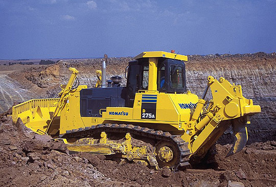

Бульдозер Komatsu D275А-5
Расскажите, имеются ли какие-либо новинки, новые разработки, внедренные на машинах Komatsu, улучшающие именно зимнюю эксплуатацию? Имеются ли аналогичные инновации на машинах других марок?
Komatsu: Компания Komatsu постоянно изучает потребности заказчика, изучает спрос. Комфорт оператора, удобство его работы с техникой – один из главных условий для производителя. В технике для низких температур так же уменьшена трудоемкость и количествово точек технического обслуживания, увеличены интервалы замены масел и фильтров. Стал более доступен новый тип режущих кромок отвала бульдозеров, коронок рыхлителей и экскаваторных ковшей.
Чем же должна обладать техника, предназначенная для работы зимой? Современная северная спецификация предусматривает специальные сорта стали, из которых выполнены несущие металлоконструкции, особые сорта резины и пластиков для уплотнений и изоляции, более мощные аккомуляторы, стартеры и мощные генераторы. Гидроцилиндры конструктивно отличаются своими уплотнениями от стандартных, что позволяет им сохранять герметичность. На машины ставят кабины с двойным остеклением и высокоэффективными встройными подогревателями, в некоторых случаях даже до трех штук (модель бульдозера D275A-5, D375A-5). Важная часть «зимней» техники - предпусковой подогрев. Возможны два варианта подогрева — электрический от промышленной сети и автономный со своим топливным баком. Для сосредоточенных парков машин предпочтителен первый вариант, как более быстрый, безопасный и экологически чистый. Но опыт показывает, что у этого варианта есть ограничение — иногда необустроенность трасс и большая потребляемая мощность бортовых электроподогревателей. Кроме того, этот вариант предпускового подогорева хорош для колесных машин, работающих сосредоточенно. А гусеничные машины, как правило, разбросаны по карьерам и трассам, куда редко протянуты электросети. Поэтому Komatsu, поставляющая преимущественно гусеничную и колесную технику, отдает предпочтение условиям заказчика по выбору оборудования машины и автономного подогревателя.
