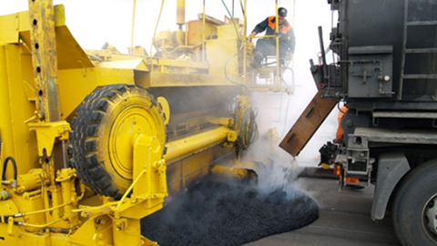

Удобство укладки играет большую роль в выборе асфальтового покрытия. Литой асфальт укладывают при уличной температуре до -10о, и это обусловлено лишь комфортом самих дорожников, а не свойством смеси.
Литой асфальт укладывают при уличной температуре до -10 градусов по ЦельсиюИсточник фото: house53.ru

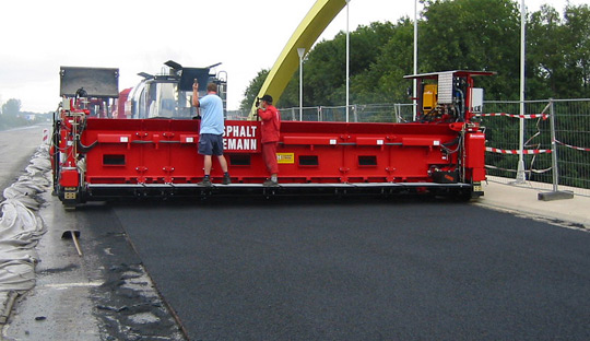

Укладка выполняется при температуре асфальтобетона в 190-250о. Такая высокая температура способствует текучести асфальта. Консистенция его напоминает мастику, поэтому асфальт сам равномерно распределяется по поверхности, не требуя работы катка для уплотнения. Для улучшения характеристик покрытия некоторые компании добавляют в смесь модифицированный полимерными добавками минеральный порошок. Это помогает увеличить или уменьшить вяжущие свойства битумов.
Покрытие характеризуется хорошей сцепкой, то есть колесо не скользит по поверхности даже во время дождя. В России коэффициент сцепления повышают с помощью погружения щебня (5-10 мм) в еще горячую, не застывшую асфальтную смесь. Эта технология укладки защищает дорогу от повреждений шипованными колесами грузовиков.
Этот материал одходит для укладки на неровных поверхностях или поверхностях со сложной геометрической формой. Также смесь легко окрашивается в необходимые цвета, гамма которых очень широкая.

Транспортировка этого типа смеси происходит с помощью специального устройства - кохера. Это своего рода цистерна или резервуар, способный поддерживать нужное состояние смеси и ее постоянное перемешивание. Затем смесь с помощью дорожного укладчика равномерно разливается в необходимом месте. Дорога способна воспринять нагрузку уже через 12 часов.
