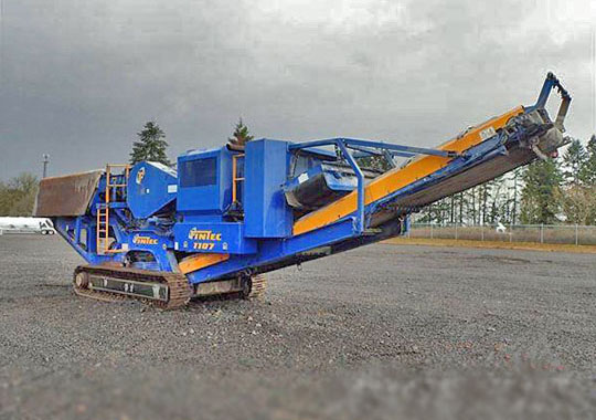

Производительность дробильной установки Fintec 1107 - 175 кубометров в часИсточник фото: mascus.co.ukПроизводительность дробильной установки Fintec 1107 - 175 кубометров в час

Техническая характеристика дробильной установки Fintec 1107
Тип дробилки Щековая
Размеры загрузочного отверстия 1 100 х 700 мм
Производительность 175 м3
Вместимость загрузочного бункера 7 м3
Выходная фракция, мм, при рециклинге 40...125
То же, мм, при дроблении горной породы 75..175
Двигатель Deutz BF6M 1015C
Мощность 273 кВт
Габаритные размеры 14 375 х 2 600 х 4 140 мм
Масса 42,5 т
Мобильная сервисная бригада компании обслуживает технику на месте и готова при необходимости провести гарантийный ремонт. Компания поставляет и запасные части, а со временем понадобится менять изношенные щеки, броневые плиты, сита, транспортерные ленты, РВД дробилки и грохота, а также режущие элементы гидроножниц.
Модель Fintec 1107 весит 42,5 тонныИсточник фото: mascus.co.ukМодель Fintec 1107 весит 42,5 тонны
Комплекс работает 6 дней в неделю в одну смену, его обслуживают 7...8 человек, включая мастера, а текущая производительность пока далека от потенциальной - 100...175 м3/ч при работе с однородным материалом. Фактически за два месяца работы (комплекс запустили сразу после Нового года и с перерывами на редкостные в средней полосе морозы, когда столбик термометра падал до -37 °С) с его помощью переработано около 4 000 м3 материала. Причины такой не самой высокой производительности исключительно организационные - в первую очередь, из-за неритмичной подачи самосвалов под загрузку готовой продукции. Крупнообломочный железобетон предварительно разрушают и отделяют арматуру экскаваторами, оборудованными универсальными гидроножницами и вторичным измельчителем Rammer. Арматуру складируют, чтобы затем отправить на переплавку.
Третий экскаватор загружает обломочным материалом бункер щековой дробилки Fintec 1107, которая перерабатывает его весь - УМ-4 решило не усложнять технологическую цепочку и не применять устройство предварительной сортировки и боковой конвейер. Остатки арматуры отделяет магнитный сепаратор. Предусмотрены средства пылеподавления - водяные распылители, но по понятным причинам их зимой не задействуют. Дробильная установка приводится от мощного дизеля Deutz. Все приводы рабочих механизмов и гусеничного движителя - гидравлические.

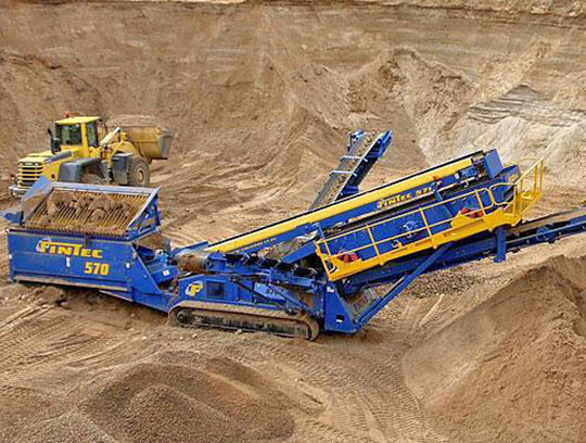

Грохот Fintec 570 оборудован двигателем Caterpillar мощностью 75 кВтИсточник фото: StroyTeh.ruГрохот Fintec 570 оборудован двигателем Caterpillar мощностью 75 кВт
На площадке дробилка и грохот поставлены отдельно, хотя распространена схема их последовательной установки так, чтобы материал поступал сразу из дробилки в загрузочный бункер сортировочной установки, но в УМ-4 сочли раздельную схему более гибкой. Продукты дробления погрузчик загружает в сортировочную установку (грохот) Fintec 570, которая разделяет их на три фракции: 0...20, 20...40 и 40...80 мм. Полученный щебень погрузчик грузит в самосвалы для отсыпки временных дорог, стоянок и т. д. Как показывает зарубежный опыт, продукты дробления железобетона можно успешно применять в производстве бетона на известняковом щебне, малых форм (тротуарные плиты, бордюрный камень), асфальтобетона и на строительстве капитальных дорог.
Техническая характеристика сортировочной установки Fintec 570
Производительность 200 м3
Вместимость загрузочного бункера 8 м3
Число дек 2
Размеры сита верхней деки 5 450 х 1 500 мм
Размеры сита нижней деки 5 450 х 1 500 мм
Сита по выбору заказчика
Ширина ленты главного конвейера 1 050 мм
То же бокового конвейера 800 мм
То же хвостового конвейера 1 200 мм
Двигатель Caterpillar
Мощность 75 кВт
Габаритные размеры 1 8243 х 2 995 х 6 203 мм
Масса 34 т

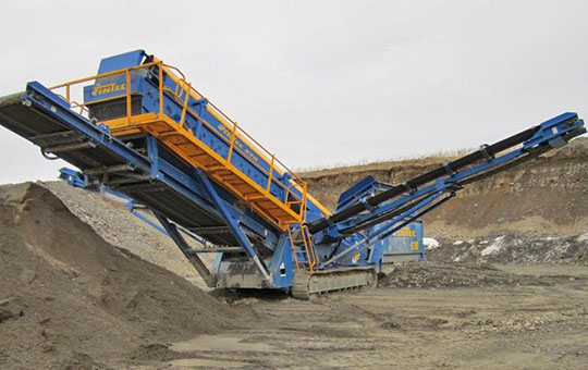

Мобильность установок дает возможность свободно планировать рабочую площадку, передвигая их и ставя более удобно. Обе установки укомплектованы стационарными и дистанционными кабельным и беспроводным пультами управления. Операторы нашли беспроводную систему управления очень удобной, разве что аккумуляторы на морозе быстро садятся. Мобильность - еще одно достоинство комплекса при перебазировании на другую площадку. Дробилку и грохот в буквальном смысле сворачивают - опускают и складывают конвейеры и своим ходом загоняют на большегрузную платформу. Остается только ровная, пригодная под застройку площадка.
Немаловажное достоинство установок и дробильно-сортировочного комплекса в целом - независимость от энергетиков, полагаться на которых все проблематичней. Нужно лишь организовать своевременный подвоз топлива, воды и проведение обслуживания.
Масса сортировочной установки составляет 34 тонныИсточник фото: drobix.ruМасса сортировочной установки составляет 34 тонны
В выдающиеся январские морозы 2006 года комплекс не эксплуатировали - берегли технику и людей, тем более что нет причин для трудового героизма. Теоретически можно заменить гидравлическое масло на арктический сорт, но есть ли смысл менять по 500 л на каждой установке самое большее на месяц? Кроме того, не только масло густеет и не прокачивается, металлоконструкции, РВД, уплотнения деформируются, становятся хрупкими и выходят из строя, что чревато ремонтом и простоем уже в нормальную погоду. Промерзают клапаны гидросистемы, и ее надо затем долго прогревать, учитывая объем системы и протяженность трубопроводов. Запустить дизель в такой мороз - тоже целая история. Так что простой оказался вынужденной, но необходимой мерой.
