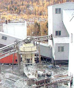

Центробежная дробилка в схеме измельчения золотодобывающего предприятия Зун-Хада
Рис.1. Центробежная дробилка в схеме измельчения золотодобывающего предприятия «Зун-Хада» для снижения крупности питания до 5 мм перед шаровой мельницей (Полиметалл)
Особенностью технологии кучного выщелачивания является необходимость применять только сухое дробление руды. Эффективно осуществлять сухое мелкое дробление крепких руд могут дробилки центробежно-ударного действия, в этом процессе они почти незаменимы. Конкуренцию могли бы составить пресс-валковые дробилки, но они отличаются весьма высокой ценой и быстрым износом валков.

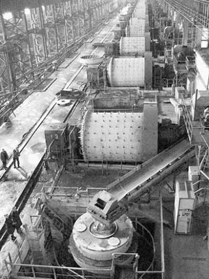

Центробежная дробилка установлена в схеме Качканарского ГОКа
Рис.2. Центробежная дробилка установлена в схеме Качканарского ГОКа
Подготовка руды перед подачей в мельницу в большинстве случаев ведется всухую с использованием на последней стадии дробления высокопроизводительных конусных дробилок больших типоразмеров. Эти дробилки даже при промежуточном грохочении и возврате на додрабливание надрешетного продукта не могут обеспечить мелкого дробления. Крупность подготовленной с их помощью для измельчения руды, как правило, не удается снизить мельче 15–20 мм. Дробилки центробежно-ударного действия способны без проблем дробить руду не только до 5, но при необходимости и до 2–3 мм. Ограничение по минимальной крупности дробления связаны не с возможностями дробилки, а с ограниченной производительностью грохота, используемого в цикле с дробилкой.
