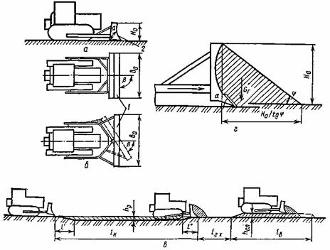

Рабочий процесс бульдозера при разработке показан на рис.3.
Схемы работы бульдозеров
Рис. 3. Схемы работы бульдозеров:
а – с неповоротным отвалом; б – с поворотным отвалом (универсальный); в – схема набора, перемещение и отсыпки грунта; г – схема к определению объема грунта перед отвалом бульдозера.
Объем грунта (м3), который может быть набран перед отвалом, зависит от линейных размеров отвала бульдозера:
f -площадь поперечного сечения грунта перед отвалом;
Bo – ширина отвала, м;
Но – высота отвала, м;
β - угол захвата, град;
φ – угол естественного откоса грунта (30…40 град.);
Кн– коэф. заполнения емкости перед отвалом бульдозера в долях единицы от наибольшего возможного заполнения (0,6…0,8).
Если известна средняя толщина стружки, то длину пути набора (lн) определяют по формуле структура которой аналогична как и для определения пути набора ковшей скреперов:
где: q – объем грунта, перемещаемого отвалом бульдозера, м3;
kp – коэффициент первоначального разрыхления грунта ;
kn – коэффициент потерь грунта в боковых валиках при резании (~1,2);
kh – коэффициент неравномерности толщины стружки ~0,7;
Bо – ширина отвала бульдозера, м;
h – глубина резания, м;
