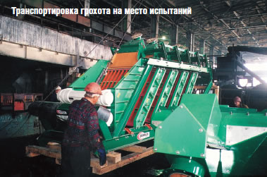

Транспортировка грохота на место испытанийИсточник фото: ССГПО

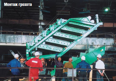

Монтаж грохотаИсточник фото: ССГПО

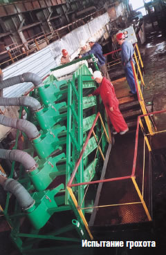

Испытание грохотаИсточник фото: ССГПО

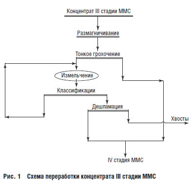

На первом этапе испытаний отрабатывались технологические параметры работы агрегата на концентрате третьей стадии ММС (рис.1).
Схема переработки концентрата 3 стадии ММСИсточник фото: ССГПО
Цель данных испытаний состояла в том, чтобы установить величину подрешетного материала, которую можно перерабатывать, а также возможный сорт получаемого конечного концентрата. В процессе испытаний изменялись: нагрузка на машины, типоразмер панелей, содержание твердого в питании грохота, частота вращения двигателей.
По данной схеме концентрат III стадии ММС крупностью 82,5% класса –0,071 мм, в т.ч. 66,4% класса –0,045 мм подвергался грохочению (см. рис. 1). Надрешетный продукт является исходным продуктом измельчения и классификации. Подрешетный продукт после дешламации направляется на сепарацию.
При испытании использовались металлические панели типа «сэндвич» с размерами разделения по 0,090 мм, 0,075 мм и 0,063 мм, а также полиуретановые панели с разделением по 0,1 мм.
Питание содержало (среднее по 23 тестам) 82,0% –0,071 мм и 61,0% –0,045 мм. Среднее содержание железа в питании  было 63,6% и колебалось от 62,6 до 65%.
При использовании панелей «сэндвич» с разделением по 0,090 мм (6 испытаний) среднее содержание железа в подрешетном материале составляло 66,6% (в питании было 63,4%). Среднее извлечение материала в подрешетный продукт составляло 63,8%, а средняя эффективность грохочения по размеру 0,074 мм была 74,6%. Надрешетный продукт направлялся на мельницу измельчения третьей стадии (шаровая мельница).

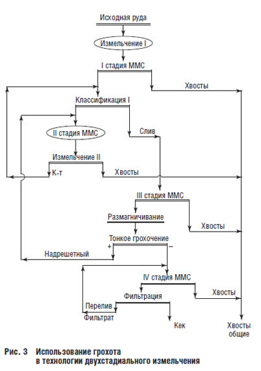

ССГПО предполагает провести модификацию обогатительного комплекса, так чтобы использовать только две стадии измельчения (вместо трех), для переработки руды с размером –12 мм. Четыре стадии магнитной сепарации будут использоваться наряду с тонким грохочением магнитного концентрата 3-ей стадии (см. рис. 3).
Испытание технологии двухстадиального измельчения с применением тонкого грохочения на концентрате III стадии ММС проводились при изменении нагрузки на секцию от 228 до 165 т/ч. при этом нагрузка на машину изменялась в пределах 275.5 до 125.5 т/ч.
При таком режиме работы был перегружен по производительности, что повлияло на эффективность разделения материала. Эффективность грохочения при снижении нагрузки повышалась с 47.4 до 60.6% класса –0.071 мм и с 33.2 до 41.0% класса –0.045 мм. Среднее содержание железа в конечном концентрате составляло 68.2%.
Грохоты положительно себя показали и как обогатительные аппараты. За счет удаления бедных сростков в надрешетный продукт содержание железа в подрешетном продукте повышалось на 4.0–4.5%.
На основании первых испытаний наиболее перспективным применением этой техники является технология двухстадиального измельчения промпродукта крупностью 12–0 мм с четырьмя стадиями ММС и тонким грохочением концентрата III стадии ММС. В этом случае на каждой секции необходимо установить два высокочастотных аппарата (модель «Стек Сайзер») корпорации Derrick.
Испытания будут завершены в сентябре этого года. Однако, уже сейчас, на основании первых полученных результатов можно утверждать, что по данной технологии можно производить концентрат с содержанием железа 68.5%. При этом на 1 тонну концентрата снижается удельный расход электроэнергии на 8.38 кВт·ч и шаров на 0.54 кг.
