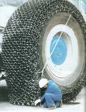

Эффективно решить вопрос повышения ресурса шин помогает применение специальных защитных цепей. Сегодня на рынке предлагаются цепи для различных условий. Шинозащитные цепи можно разделить на три основные группы по назначению:

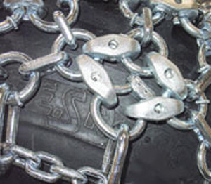

Классическая цепь, набранная из колец, представляет собой бюджетный вариант. Кольца хорошо защищают корд. В процессе работы кольца поворачиваются, этим достигается равномерный износ самих колец, и в результате увеличивается срок службы цепей. Недостаток чисто кольцевой системы - заметное увеличение радиуса колеса, так как часть колец расположена перпендикулярно поверхности колеса (диаметр колец составляет 55...80 мм). С учетом этого кольцевые цепи надо устанавливать на все ведущие мосты машины, если отсутствует межосевой дифференциал, иначе редукторы будут работать с повышенной нагрузкой.

Поскольку на передний мост погрузчика приходится большая нагрузка, уменьшающая динамический радиус передних колес, возможен вариант установки цепей только на передние колеса, что и практикуется на предприятиях. Однако эта нагрузка действует на передний мост лишь в случае, когда ковш заполнен, а с пустым ковшом нагрузка на оба моста становится примерно одинаковой, выравниваются и радиусы колес, т. е. цепи могут задевать за оперение передних колес. А поскольку рабочая площадка обычно усеяна обломками породы, самым целесообразным будет устанавливать цепи на все колеса машины.

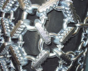

Цепь, ячейки которой состоят из четырех пластин и четырех колец, представляет собой самую плотную структуру и обеспечивает наиболее надежную защиту шины. Непосредственным защитным элементом являются пластины, а кольца (или кольцевые замки) служат в качестве скрепляющих деталей. Исполнение пластин может быть разным. Для лучшего перекрытия поверхности пластины, контактирующие с грунтом, могут иметь форму лепестков с зубцами или прорезями. Выступы повышают сцепление с почвой, широкий лепесток максимально перекрывает абразивным частицам доступ к поверхности шины.

 Износостойкая защитная цепь с мелкими ячейками для применения на больших погрузчиках, работающих на самых тяжелых типах каменистых грунтов, на горячих шлаках  Защитная цепь, применяемая на несвязных грунтах. Имеет плотную и мощную сетку с вертикальным кольцом, медленно вращающимся во время работы и подвергающимся круговому износу.
   Износостойкая защитная цепь с мелкими ячейками. Специальный профиль рабочих звеньев обеспечивает повышение тяговых усилий, увеличение износостойкости цепи.    Легкие защитные цепи для шин, применяемых на небольших погрузчиках, самосвалах и т.п.
   Модель для погрузчиков, самосвалов и т.п., используемых на тяжелых известняковых породах или шлаках, для шин небольших размеров на гранитных породах.    Защита+сцепление - защитная тяговая цепь, применяемая на погрузчиках средней грузоподъемности и самосвалах, работающих на мягких каменистых грунтах, на лесозаготовках, на льду и снегу.
