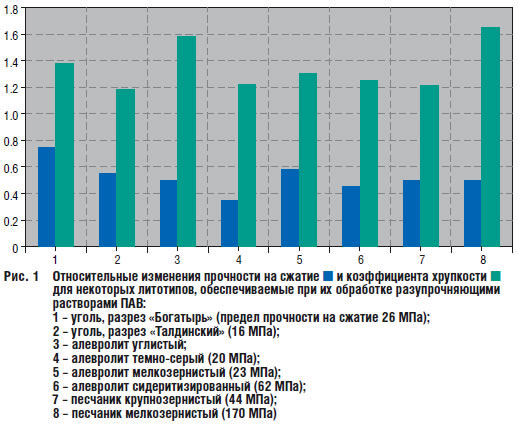

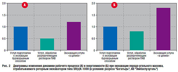

Расчеты, подтвержденные практикой горного производства, показывают, что при этом достигается почти двукратное уменьшение предела прочности на сжатие экскавируемого материала (рис. 1), что позволяет заметно улучшить динамические показатели рабочего процесса мощных роторных экскаваторов (рис. 2).
Относительные изменения прочности на сжатие и коэффициент хрупкости для некоторых литотипов

Диаграммы изменения динамики рабочего процесса и энергоемкости при экскавации породо-угольного массива
Структурно ослабленный горный массив при его экскавации требует существенно более низких энергозатрат (рис. 2), что улучшает динамические характеристики этого процесса и, в конечном итоге, обеспечивает повышение надежности экскавационной техники и снижение издержек, связанных с ее эксплуатацией. Эти обстоятельства становятся особенно значимыми, если при создании отдельных видов мощной экскавационной роторной техники были допущены конструктивные недочеты. Так, например, машины типа ЭРП-5250, созданные к середине 80-х годов и являющиеся до настоящего времени наиболее мощной роторной техникой в практике горного машиностроения б.СССР, имеют расчетную годовую нагрузку до 15 млн. м3 при эксплуатации со средствами конвейерного транспорта. В то же время, в практике открытой угледобычи на разрезе «Березовский», где в наиболее благоприятных горно-технических условиях были внедрены в производство три комплекса непрерывного действия на основе экскаваторов типа ЭРП-5250, фактическая средняя эксплуатационная их производительность за весь период не превысила 2.1 млн. м3 в год (1370 м3/час) при лучшем достигнутом результате в 3.9 млн. м3 в год (2150 м3/час).

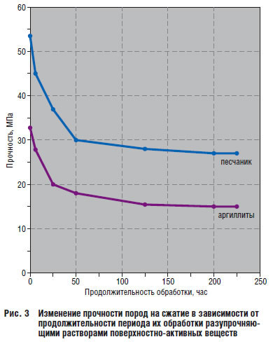

Изменение прочности пород на сжатие

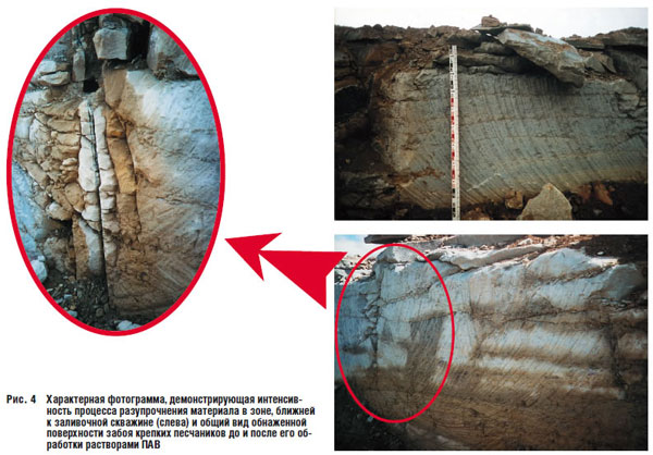

Характерная фотограмма, демонстрирующая интенсивность процесса разупрочнения материала

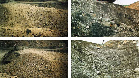

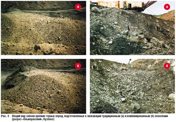

Общий вид забоев крепких горных пород

Применение водных растворов поверхностно-активных веществ в технологиях управления состоянием горных массивов оправдано также в том случае, когда последние представлены существенно более крепкими литотипами с пределом прочности на сжатие 80 МПа и более. При этом целесообразно комбинировать буровзрывной и физико-химический способы управления прочностными характеристиками подготавливаемых к экскавации вскрышных массивов. В этом случае массив горных пород предварительно обрабатывается водным раствором ПАВ по вышеописанной технологии (сетка заливочных скважин примерно 10(10 м). Затем этот массив обуривается взрывными скважинами по сетке, расширенной по отношению к штатным значениям примерно на 17%, что позволяет примерно на 40% уменьшить удельный расход взрывчатых веществ.
В структурно ослабленном горном массиве эффективность взрывного рыхления возрастает не менее чем на 30% по сравнению с показателями, регистрируемыми при традиционной буровзрывной технологии. Это обеспечивается тем, что в ближней зоне заряда взрывчатого вещества практически исключается переизмельчение горной массы и одновременно повышается качество рыхления в пространстве максимально удаленном от осей сближенных взрывных скважин.
Такая технология подготовки горной массы к экскавации, например, эффективна в условиях Громадского щебеночного карьера ОАО «Разрез «Бородинский». Это подтверждается результатами опытно-промышленной проверки эффективности комбинированного способа рыхления горного массива в сопоставимых условиях на карьере АО «Павловскгранит». При отработке сильнотрещиноватого массива гранитов с пределом прочности на сжатие в образцах до 180 МПа при традиционной буровзрывной подготовке к экскавации выход негабаритных фракций составляет в среднем до 14%. При комбинированном же способе подготовки массива, обеспечивающем уменьшение удельного расхода взрывчатых веществ, выход негабарита сокращается примерно в 6 раз. Эффективность комбинированных способов подготовки массивов крепких пород к экскавации подтверждена также в весьма сложных горнотехнических условиях угольного разреза «Ольжерасский» в Кузбассе (рис. 5).
Результаты расчетов показывают, что за счет применения комбинированных способов подготовки к экскавации массивов крепких горных пород сфера применения выемочно-погрузочной техники в условиях улучшенных динамических показателей рабочего процесса расширяется примерно на 25% при одновременном сокращении почти на 40% удельного расхода взрывчатых веществ. При этом необходимость заложения дополнительного количества заливочных скважин глубиной примерно на треть меньше взрывных скважин практически не отражается на увеличении суммарного метража пробуриваемых скважин.
