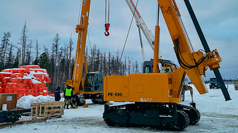

Ранее выпускаемая отечественная техника не была приспособлена для эксплуатации в суровых климатических условияхИсточник фото: maxi-exkavator.ruРанее выпускаемая отечественная техника не была приспособлена для эксплуатации в суровых климатических условиях

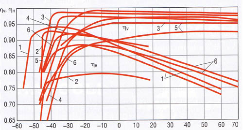

График повышения температуры масла
Рис. 1
В приведенных на рис. 1  в гидросистемах циклично работающих машин до наступления равновесного теплового состояния (от 40 до 60 мин.). Исключением оказалась гидросистема автогрейдера (4), у которого стабильное тепловое состояние наступило через 100 мин вследствие большой протяженности трубопроводов гидросистемы и, соответственно, значительной поверхности их охлаждения.

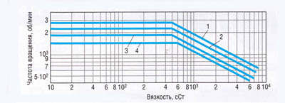

Предельная частота вращения насосов
Рис. 4. Предельная частота вращения насосов  в бескавитационном режиме: 1-210,16,12; 2-210,20,12; 3-210,25,12; 4-210,32,13
