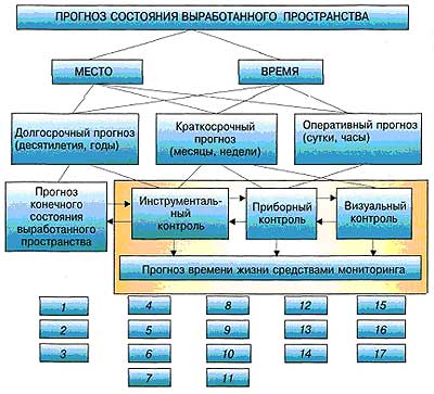

По результатам комплексного мониторинга оперативно оценивается текущее состояние выработанного пространства одновременно всех участков месторождения (табл. 1 и 2), далее по представленной на рисунке схеме осуществляется вероятный прогноз. В результате градации по степени устойчивости выявляются участки: интенсивных сдвижений, ослабленные и неустойчивые. Эти данные представляются экспертной комиссии корпорации и используются в дальнейшем для ревизии выработанного пространства, составления и корректировки планов эвакуации людей в случае возможного обрушения. На основании результатов геомониторинга ежегодно выполняются: обоснование первоочередных участков погашения пустот и повторной отработки; положение о вводе и списании выемочных единиц в условиях повторной отработки на Жезказганском месторождении; мероприятия по повторной отработке при погашении пустот; ситуационный план по данным геомониторинга с участками повторной разработки

Прогноз обрушений по данным комплексного мониторинга:
1 - суммарная мощность отработки; 2 - кратность подработки; 3 - перекрытия; 4 - оседание земной поверхности; 5 - скорость оседания; 6 - оседание по отдельным реперам; 7 - оседание по профильным линиям; 8 - сейсмическая активность колебаний; 9 - зоны сейсмической активности; 10 - график Беньоффа; 11 - график повторяемости; 12 - образ очага разрушения; 13 - сейсмическое действие карьерных взрывов; 14 - сейсмическое действие шахтных взрывов; 15 - состояние кровли и целиков; 16 - геомеханический паспорт оценки; 17 - горные работы
