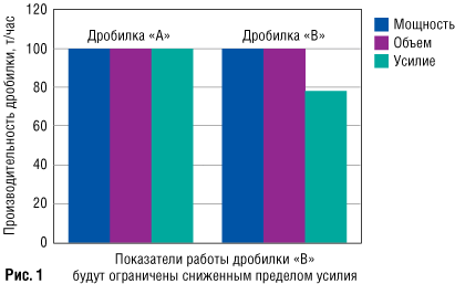

Ограничения по использованию связаны с превышением в производственных условиях следующих параметров их работы:
  • предельного объема загружаемого материала;
  • предельной установленной мощности двигателя;
  • предельных усилий внутри камеры дробления.
Предельный объем загружаемого материала
Предельный объем имеет место, когда скорость подачи загружаемого материала соответствует скорости его прохода через камеру дробления. При этом значения предельного объема зависят от ширины разгрузочной щели, скорости подачи загружаемого материала, формы камеры дробления, а также физико-механических характеристик материала и крупности кусков руды, подвергаемой дроблению.
Предельная мощность
Рама и компоненты привода дробилки предназначены для работы с заданным уровнем установленной мощности. Как только будут достигнуты максимальные значения уровня мощности электродвигателя, дальнейшие попытки повышения производительности или уменьшения размера материала приведут к перегрузке или сокращению срока службы основных элементов дробилки – эта дробилка достигла предельной мощности. Факторы, которые влияют на потребление мощности дробилкой и выбранную конфигурацию камеры дробления, включают, среди прочих, характеристики дробимого материала, скорость подачи питания, ширину разгрузочной щели, коэффициент измельчения и режим дробления.
Предельное усилие внутри камеры дробления
Конические дробилки сконструированы для работы в рамках заданных механических и конструкционных ограничений.
Усилия, возникающие внутри камеры дробления, которые превышают расчетный предел, должны ослабляться во избежание возможной поломки дробилки. Этого можно достичь с помощью предварительно нагруженных механических или гидравлических устройств, которые служат в качестве предохранительного механизма, эффективно защищающего долговременную механическую целостность дробилки.
Предел дробящего усилия может возникнуть в случае попадания в рабочую камеру куска «недробимого» материала. Наряду с этим, он может быть результатом сочетания усилий, возникающих в камере при выполнении операций дробления, на которые в свою очередь влияют многие факторы: тип материала, скорость подачи питания, ширина разгрузочной щели и режим дробления.

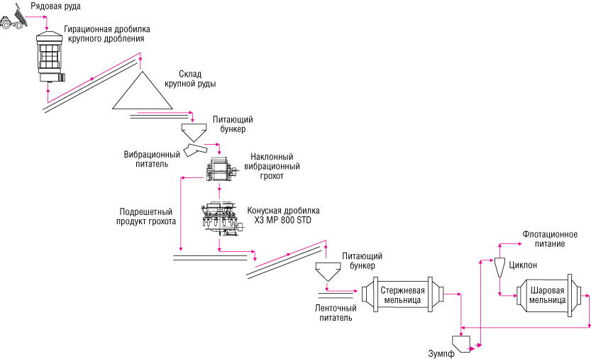

Модернизация схемы дробления на Североамериканском медном руднике
Многие годы крупный Североамериканский медный рудник успешно эксплуатировал одну гирационную дробилку крупного дробления и три семифутовые тяжелые  дробилки Саймонса по открытой схеме, которые применялись для производства материала питания для семипоточной традиционной схемы со стержневой и шаровой мельницами с объемом производства около 38 тыс.т в сутки (рис. 3).
По мере отработки месторождения в глубину породы, рудного тела, замещались на более прочные и в конечном итоге достигли значения индекса дробимости в среднем 16 кВт·час/т и даже выше 20 кВт·час/т. Это привело к снижению производительности предприятия до 31 тыс. т, частично в результате того, что семифутовые модели Саймонса, оборудованные 185 кВт электромоторами, достигли предела мощности. Производительность стержневой мельницы варьировалась от 180 до 225 тонн в сутки при установленной мощности 350 кВт. Рудник стал малорентабельным. Анализ показал, что строительство участка мелкого дробления потребует затрат на сумму более 60 млн. долл. США, что экономически нецелесообразно.
Исследования, проведенные персоналом рудника, показали, что потребуется повышение производительности мельничного измельчения, примерно, на 30% за счет более тонкого измельчения, чтобы компенсировать производственные потери, возрастающие из-за повышения твердости руды. Было ясно, что для достижения этой цели могут потребоваться дробилки с более значительным дробящим усилием и более высокой установленной мощностью. При этом их необходимо было установить на площадях, высвобождаемых семифутовыми моделями Саймонса серии HD. Однако стесненность здания и других сооружений практически исключала возможность проведения крупномасштабных работ по реконструкции. Кратковременные испытания с использованием дробилки, опирающейся на вал, на имеющемся пространстве оказались безуспешными из-за достижения предела мощности и неспособности получить материал достаточно тонкой степени дробления с требуемой скоростью.
В результате анализа, сделанного инженерами Metso Minerals и персоналом рудника, было принято решение заменить каждую из трех стареющих семифутовых дробилок Саймонса Nordberg MP800. Эти дробилки, выполненные на базе самых современных технологических решений, с установленными 600 кВт электродвигателями были способны обеспечить повышенное дробящее усилие для производства более тонких фракций питания мельниц, требуемых для достижения необходимой производительности.
После замены первой машины и ее работы в течение часа сразу же было установлено повышение эффективности процесса измельчения. Замена двух оставшихся дробилок последовала немедленно.
Установленные дробилки производят питание стержневой мельницы фракцией –18 мм по открытой схеме.
Гидравлический привод дробилки делает возможным обеспечить регулировку ширины разгрузочной щели, выгрузку недробимого материала и очистку камеры дробления, а также позволяет автоматике дробилки легко интегрироваться в систему управления всего процесса. В этом конкретном случае легко и эффективно внедряется мониторинг мощности и хороший контроль питания.
Суточная производительность в настоящее время в среднем превышает 47 тыс.т и может достигать 60 тыс.т, если ведется отработка мягких рудных «карманов» (технико-экономическим обоснованием капитальных вложений предусматривалась производительность в 43.2 тыс.т). Производительность стержневой мельницы на более крепкой руде составляет 330–340 тонн в сутки при полном использовании имеющейся мощности в 375 кВт на одну мельницу.
Требуемые показатели «наивысшей производительности» и «минимальных эксплуатационных затрат» были достигнуты.
В табл.1 представлены сравнительные показатели гранулометрического состава продукта дробилки и мельницы.

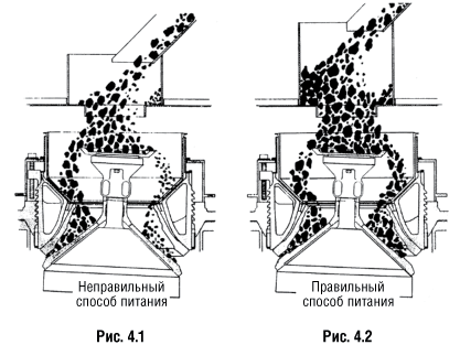

Равномерно распределенное питание
Для обеспечения оптимального срока службы футеровки, нормального использования мощности и производства высококачественных материалов нужных фракций питание должно быть равномерно и однородно распределено по всей камере дробления. Сегрегированный материал приводит к неравномерному дроблению и происходит произвольный неровный износ поверхности внутри камеры дробления. Это делает чрезвычайно трудным поддержание постоянной ширины разгрузочной щели (C.S.S), что крайне негативно влияет на качество и гранулометрический сотав продукта. Кроме того, происходит нежелательное движение регулировочного кольца, именуемое как «подпрыгивание», или раскрытие щели в машинах, имеющих конструкцию с опорой на вал, что неизбежно нарушает механическую целостность дробилки.
Сегрегированный материал может быть результатом нескольких ситуаций, основными среди которых являются:
  • плохая конструкция загрузочного бункера;
  • наслоение материала при его транспортировке на ленточных конвейерах;
  • разделение фракций крупного и более мелкого размера на выходе с ленточного конвейера в приёмный бункер;
  • беспорядочное добавление крупноразмерного материала или материала одного размера, не находящего сбыта, обратно в камеру для вторичного дробления и т.д.
Если материал питания свободен, либо содержит избыток фракции конкретного размера, он считается материалом с пропуском некоторых фракций. Это может вызывать неравномерный и произвольный износ дробящих частей и снизить важный эффект межчастичного дробления, в результате чего возникает необходимость в преждевременной замене футеровок чаши и подвижного конуса. Все это повышает эксплуатационные затраты и снижает объем выпуска и качество дробленого материала.
Неправильный способ питания, показанный на рис. 4.1, иллюстрирует разделение материала, когда крупный материал подается в одну сторону камеры дробления, а более мелкий материал – в другую. На рис. 4.2 показано правильное питание с соблюдением условия загрузки навалом.
