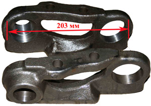

Прежде всего, нужно разобраться в том, как работает гусеница с чрезмерной шарнирностью. И как же можно определить степень изношенности гусеницы? Главным показателем в этом случае является расстояние между центрами проушин под пару втулка-палец (см. рисунок).
расстояние между центрами проушин под пару втулка-палец (ходовая система бульдозера)
Расстояние между центрами проушин под пару втулка-палец еще называют «шаг гусеницы». В норме это расстояние должно быть 203 мм. При шаге гусеницы свыше 210 мм узлы и детали «растянутой» гусеницы быстрее износятся и значительно уменьшат ресурс гусеницы и зацепления в целом.
Таким образом, шаг гусеницы, то есть расстояние между центрами проушин под пару втулка-палец, должен быть не более 210-211 мм. В противном случае, гусеница и другие детали, узлы ходовой износятся намного раньше своего ресурса ( Особенно при установке новой звездочки на изношенную гусеницу).
