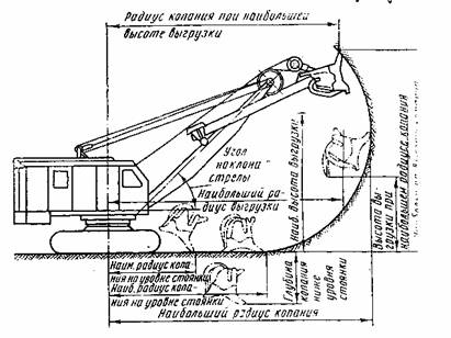

Короткая стрела и размещение карьерного экскаватора на дне забоя исключают его применение для работы в отвал. Прямую лопату используют при работе с погрузкой в транспортные средства (рис. 8.1)
Рабочие размеры экскаватора, оборудованного прямой лопатой
Рис. 8.1 Рабочие размеры экскаватора, оборудованного прямой лопатой.
Ковш прямой лопаты заполняется грунтом при движении вверх вдоль откоса забоя.
Радиус резания прямой лопаты – расстояние от зубьев ковша до оси поворота экскаватора – величина, переменная по высоте.
Наиболее характерные радиусы резания – наибольший и на уровне стояния. Каждый имеет два значения: минимальное и при втянутом положении рукояти до отказа назад и максимальное и при выдвижении рукояти вперед напорным механизмом.
Наибольший радиус резания экскаватора измеряют на уровне расположения напорного вала. При этом рукоять должна быть поднята в такое положение, чтобы зубья ковша находились также на уровне напорного механизма.
Минимальный радиус резания на уровне стояния прямой лопаты определяется расстоянием от оси экскаватора до точки касания земли зубьями ковша. Точка касания находится, примерно, на вертикали, проходящей через ось напорного вала.
Высота забоя прямой лопаты имеет три характерные значения: минимальное, нормальное и максимальное.
Минимальная высота забоя прямой лопаты соответствует глубине выемки, при которой достигается заполнение ковша за одно черпание и определяется по формуле:
где: g – вместимость ковша, м3;
kH, kp – коэффициент наполнения ковша и разрыхления грунта;
h – толщина снимаемой стружки, м;
вk – ширина ковша, м.
Нормальная высота забоя прямой лопаты равна высоте напорного вала hН.В. над уровнем стояния экскаватора.
Максимальная высота забоя соответствует наибольшей возможной высоте подъема ковша над уровнем стояния экскаватора.
Если высота забоя превышает наибольшую высоту резания грунта то сверху образуется козырек который при обрушении может нанести повреждения как механизмам так и обслуживающему персоналу.
Наибольший радиус выгрузки RВ max так же как и радиус резания, измеряют при положении зубьев ковша на уровне оси напорного вала. Этому же положению соответствует нормальная высота выгрузки Н В , измеряемая от уровня стояния экскаватора до нижней кромки открытого свободно висящего днища ковша.
Если проектная глубина выемки значительно превышает максимальную глубину резания экскаватора, то разработку ведут в несколько ярусов, число которых определяется так:
где: Н – глубина выемки;
Нр max – максимальная глубина резания принятым экскаватором;
nя - число ярусов разработки с округлением до большего целого.
Число полных лент разработки в каждом ярусе, не считая пионерной траншеи
nл = (В – Вп)/Влр.
где: В – ширина выемки в каждом ярусе поверху;
Впширина пионерной траншеи;
Влр. – принятая ширина одной ленты разработки;
nл – число полных лент в одном ярусе с округлением до большего целого.
Вход экскаватора в каждый ярус осуществляется прокладкой пионерных траншей, глубина которых определяется условиями погрузки грунта.
