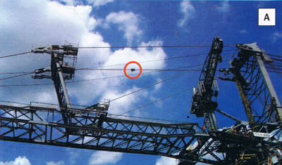

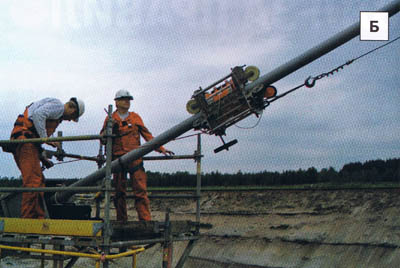

Контроль вантовых канатов на роторном экскаваторе
Фото 1. Контроль вантовых канатов на роторном экскаваторе

Разнообразие типов выпускаемых магнитных головок (МГ), другими словами - датчиков, позволяет с помощью дефектоскопа ИНТРОС контролировать канаты практически любых конструкций и размеров. Важно и то, что с его помощью можно контролировать не только движущиеся (тяговые и подъемные) канаты, но и неподвижные (несущие). В этом плане важен контроль стреловых и вантовых канатов экскаваторов. В данном случае к корпусу МГ крепятся стропы, и система приводится в движение с помощью, например, лебедки. Включенный электронный блок (ЭБ) дефектоскопа крепится к МГ и, двигаясь вместе с ней по канату, накапливает результаты контроля. Дефектоскоп работает в широком диапазоне температуры окружающей среды и при различных скоростях перемещения по канату. За последние годы дефектоскопами ИНТРОС были исследованы канаты самых разнообразных инженерных объектов: кранов, лифтов, шахтных подъемных комплексов, канатных дорог, мостов, нефтедобывающих платформ, судоподъемников [7]. Появилась возможность по результатам дефектоскопии определять остаточный ресурс каната и прогнозировать время его своевременной замены. Такую возможность оценили в компании DMT (Германия). В 2005 г. специалисты DMT провели дефектоскопом ИНТРОС контроль вантовых канатов диаметром 90-110 мм на роторном экскаваторе угольного карьера WeissWasser (Германия) (фото 1). Компания периодически обследует эти канаты, сравнивая текущие результаты с данными предшествующего дефектоскопического контроля и определяя таким образом динамику степени износа канатов и их остаточный ресурс.

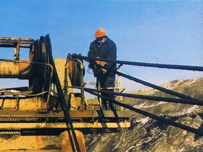

Лаборатория неразрушающего контроля "Интрон Плюс" на основании соответствующих разрешительных документов тоже проводит обследования канатов как в России, так и за рубежом. В этом смысле интересен проведенный контроль стреловых (вантовых) канатов экскаваторов на разрезах Вахрушевский и Черниговский (Кузбасс). Опыт показал, что дефектоскопия каната возможна не только на открытых по всей длине участках, но и на участках, штатно находящихся на блоках (фото 2). В настоящее время из-за низкого качества вантовых канатов стреловой подвески экскаваторов их заменяют ежегодно из опасения аварийного обрыва (раньше меняли через 4-5 лет). Как было сказано выше, это приводит к неоправданным материальным потерям.
Прогнозирование состояния каната, определение изменения запаса прочности и срока его службы не регламентированы действующими нормативными документами и обычно не выполняются, несмотря на очевидную важность данной задачи. В последнее время компания "Интрон Плюс" начала разработку методов расчета и оценки потери несущей способности канатов, основанных на данных дефектоскопии [8, 9]. Существует тесная корреляция между фиксируемой потерей площади сечения и прочностью (несущей способностью) поврежденного каната. В известной степени эту корреляционную связь можно найти, принимая измеренную величину потери сечения за входной параметр механической модели, предназначенной для прочностного расчета каната. Канаты содержат, как правило, один или два слоя прядей и металлический или органический сердечник. Каждая прядь состоит из нескольких групп проволок. Группу составляют проволоки, имеющие одинаковые геометрические параметры: диаметр, угол и радиус укладки. Чтобы оценить несущую способность каната, необходимо вычислять напряжения в проволоках каждой группы каждой поврежденной пряди. Разработана методика оценки остаточной несущей способности стальных канатов заданной структуры с применением статистического моделирования.
Дефектоскопия каната на участках, штатно находящихся на блоках
Фото 2. Дефектоскопия каната на участках, штатно находящихся на блоках
