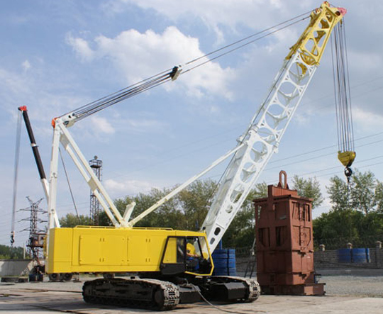

Отечественные самоходные гусеничные дизель-электрические краны отличаются по грузоподъемности, скорости, мощности и другим характеристикам. Однако все они имеют схожую конструкцию, включающую в себя ходовую часть, электрическое или гидравлическое оборудование, поворотную платформу, стреловое оборудование, а также ряд других механизмов и частей. В качестве ключевых отличий гусеничных кранов от остальной грузоподъемной техники можно назвать возможность передвижения с грузом на стреле массой до 100% от максимальной грузоподъемности (которая может достигать 3500 тонн). Кроме того, в связи с малым удельным давлением на грунт данный вид спецтехники не требует специальной подготовки рабочей площадки. Оба эти свойства в большей степени зависят от ходовой части гусеничного крана, которая представляет собой ходовую платформу - раму, выполненную в виде двух коробчатых конструкций, установленных одна на другую, а также гусеничных балок, гусеничных тележек, механизма передвижения, устройств перевода в транспортное положение и обратно с фиксацией этих состояний.
Гусеничный кран
Гусеничный кран может передвигаться с грузом массой до 100%

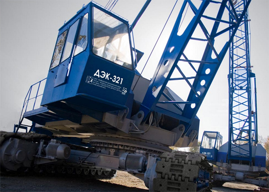

Из-за конструктивных особенностей повышенную нагрузку на ходовую часть гусеничный кран испытывает при совершении поворотов и разворотов. Технически они могут осуществляться несколькими способами:
  • увеличение или уменьшение скорости движения одной из тележек;
  • остановка движения одной тележки и движение вперед или назад другой позволяет произвести разворот вокруг остановленной гусеницы;
  • движение одной тележки вперед, другой тележки - назад (в раздрай) дает возможность развернуть кран вокруг собственной оси на месте.
Комбинация перечисленных выше способов позволяет получить переменные радиусы разворота. Первый способ наиболее щадящий для элементов гусеничного движителя и механизма передвижения. Рекомендуется к применению в тяжелых дорожных условиях, а также при повороте на грунте с высокими сцепными качествами (бетон, асфальт). Второй и третий - максимально нагружают элементы гусеничного движителя и механизм передвижения. Для повышения ресурса рекомендуется пользоваться этими способами как можно реже.
Гусеничный кран
При совершении поворотов и разворотов гусеничный кран испытывает повышенную
