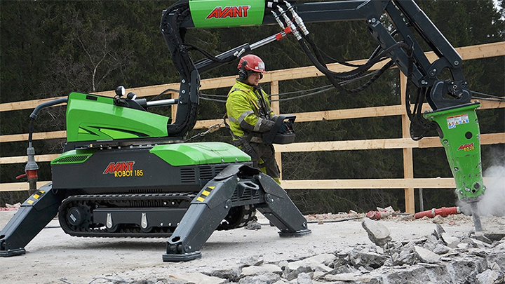

Финский производитель универсальной малогабаритной техники AVANT TECNO OY, известный своими многофункциональными мини-погрузчиками, несколько лет назад открыл направление демонтажных роботов. Первая и пока единственная модель в линейке производителя - Avant 185, электрический гусеничный робот-экскаватор. Предназначен он для выполнения демонтажных работ в помещениях, стесненных, труднодоступных местах и опасных условиях. Словом, везде, где человеку с ручным инструментом работать будет неэффективно, некомфортно или опасно.
Этот компактный разрушитель эксплуатируется в "Арасар" чуть менее трех лет, с 2013 г. Робот был приобретен новым (хотя на тот момент таких подержанных машин и при желании не нашлось бы). Комплектация навесного оборудования у роботов стандартная: ковш, гидромолот и гидроножницы. Оборудование на нем исключительно свое, от универсального экскаватора аксессуары сюда не подключишь: размеры гораздо скромнее. Однако производительность от компактности не страдает.
Источник фото: arasar.ruЕдинственная модель в линейке финского производителя - Avant 185

Для управления и обслуживания робота нужен всего один человек - оператор. Управление осуществляется через беспроводной пульт со степенью защиты IP64. Устойчивый радиус покрытия - не менее 40 м. Этого более чем достаточно, чтобы оператор мог находиться на безопасном расстоянии и визуально контролировать процесс. Камер на машине нет, они не эффективны в условиях столь пыльной работы.
Источник фото: arasar.ruДля управления роботом нужен всего один человек
